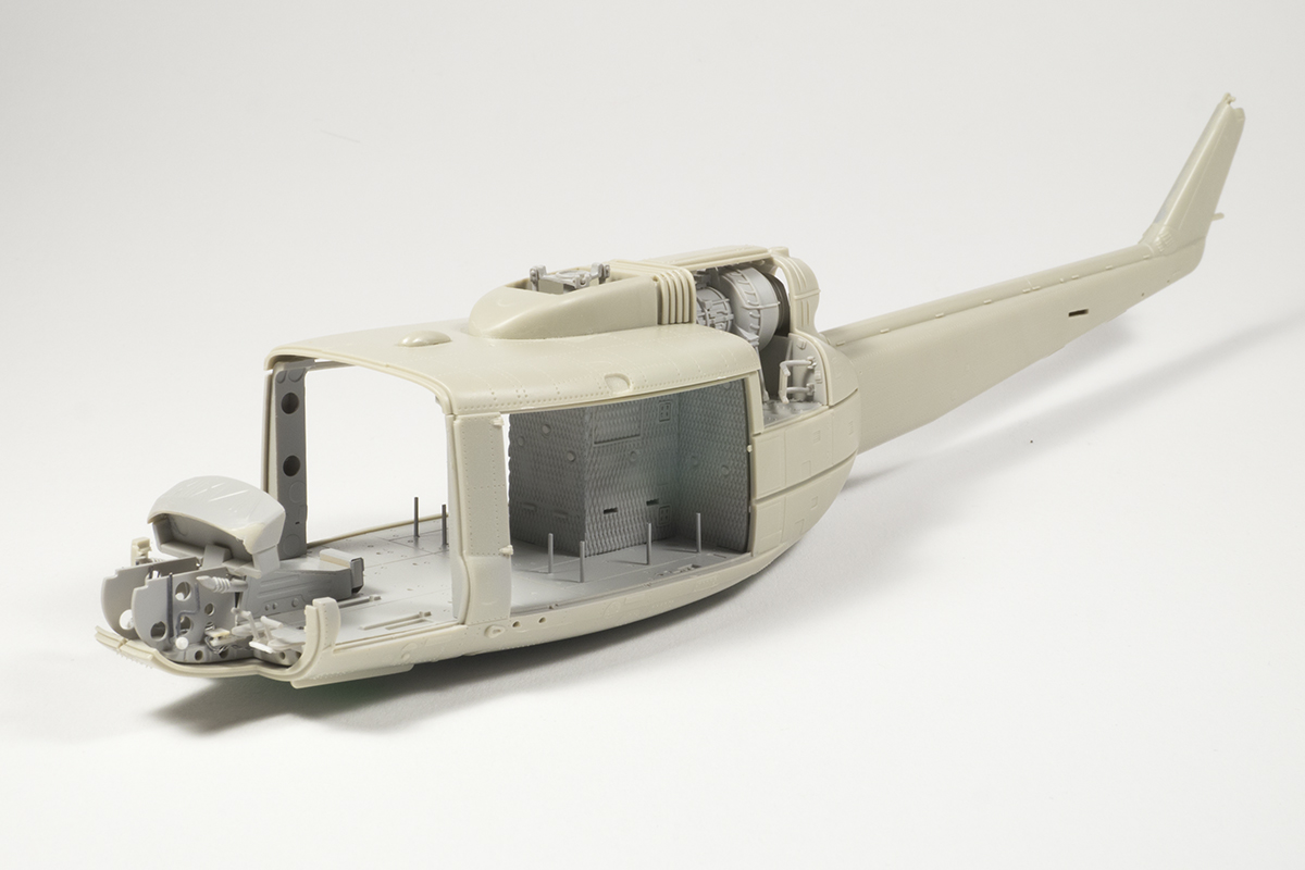

Da malo predahnem od aviona...
Mislim, da če na kraju biti ovaj
Od aftermarketa ču upotrjebit PE djelove i pojase od Eduarda
Unutrašnjost je maketa za sebe.
U kutiji je i motor, koji se neče vidjeti, ali ga je treba sastaviti.
Neki detajli su falili, pa sam jih napravio sam... neče se puno vidjet na kraju, ali tu su.
I to je dryfit... nije loše...

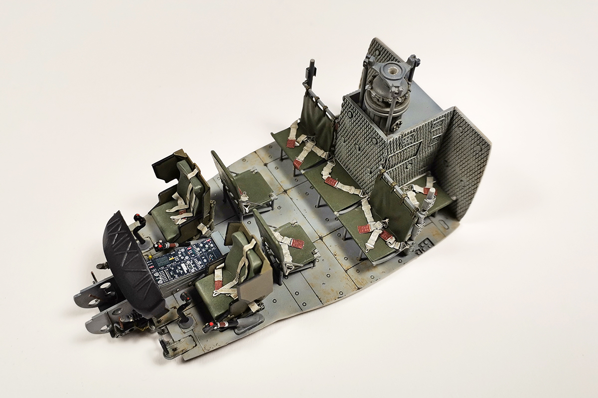

Kabina je skoro gotova, fali još nekoliko sitnica i možda malo više weatheringa.

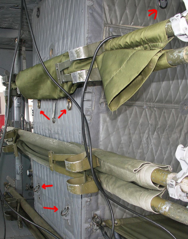

Samo jedna napomenica - možda nije kasno. Ovi "kružići" po soundproof tapecirungu su mjesta za O ili D ringove. Možeš ih napraviti od tanke žice i samo staviti na ove kružiće, izgledat će uvjerljivije. Ako se maknu, ostane više kao neka rupa.

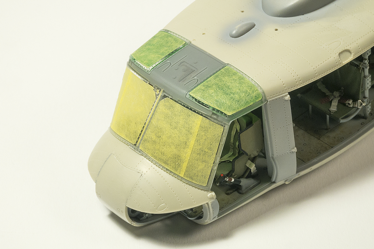

"Trup" složen... Nikakvih problema sa fitom.
Pokrovi motora ne sjede tako dobro, pa je potreno malo kita i graviranja.
Fit prednjega stakla i ove "haube" nije ok. Ako se odbije malo armaturne ploče, onda je ok.
Dryfit stakla. Sve ok, ovdje nije još zaljepljeno.
