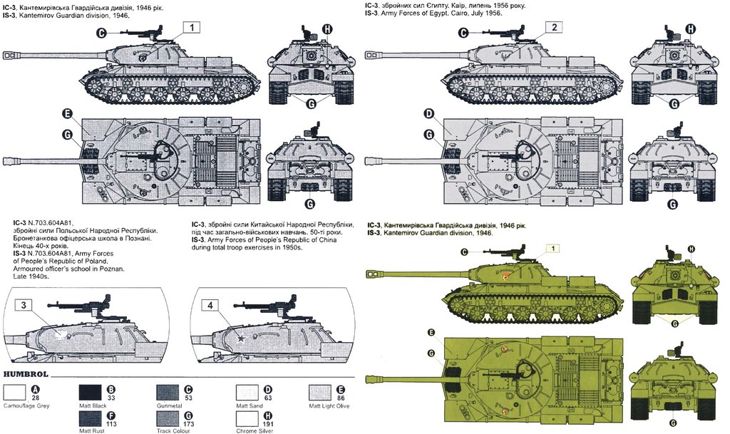

Zato Roden ima detaljnije podatke i sheme bojanja... I nešto finije detalje.
Al da ti bude duša mirna ima tvoje ljubljene gumene patke, ne možeš ih niti zvati guske
E da, i oni ga označavaju IS a ne JS
Ovo je kolaž sa uputstava, da ne stavljam više slika, zadnja u boji je sa leđa kutije, ista kao i crnobijela na vrhu lijevo. |

Leo hvala - sad mi je jasno kamo spada onaj 'orao' ili što je već, koji se dobiva i kod Trumpetera - to je egipatska shema ....
A što se imena tiče - Rusi pišu Iosif (slovo 'I' im je ono obrnuto 'N' pa još sa kvačicom gore - j*ba te što su komplicirani ti Rusi, em ćirilica, em znakovi koje ne znaš kako pročitati - bog dao zdravlje našem Vuku, pojednostavnio nam je pismo do besvjesti - jednostavnije od toga je samo binarno pismo - nule i jedinice!) ali mi ne čitamo Iosif nego Josif (braća Ameri i Britonci Joseph, Hrvati u Irskoj - Josip) tako da je to 'pojednostavljeno sa 'J' ....
Ma sve to znaš i sam, samo me pomalo podje* ....
U svakom slučaju hvala za dodatne informacije o Rodenu - nisam znao jer nisam nikad imao tu maketu. Most appreciated ilitigapoVuku - most aprešieited, he, he ....
