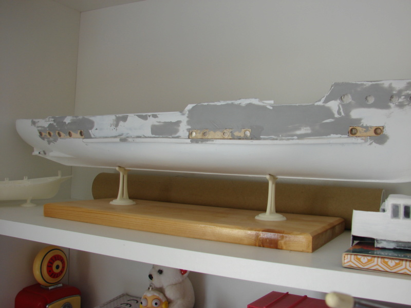

Nije bilo dovoljno okana u dućanu, pa sam ih 19 treba napraviti sam. Radio sam ih iz aluminijske šipke promjera 10 mm. Kupljeni prozori su od bronce i imaju pet rupa za vijke.
Za napraviti stakalca na prozorima prvo sam izradio pribor za tokarenje prozirnog stirena. Pribor se sastoji od dva dijela između kojih se uklješti pločica stirena i tako uklještena istokari na točnu mjeru. Ćoškove pločice odrežem grickalicom za nokte, nakon što ju uklještim.

eh na tom drebanki sam ti zavidan i te kako...Smile...a i na bijelom medvjedicu isto Smile

Drebank sam nabavio oko 1980. godine u Austriji (Maier & Co. Fabrik fur spezialmaschinen, A-5400 Hallein - Austria). Bila je to socijalistička muljaža, jer kao privatnik nisam mogao uvesti taj stroj. U stvari, to je više igračka, a manje stroj, ali tko te to pita?
Bijelog medvjedića dobiješ od unuke onda, i samo onda, kada si najbolji dida.

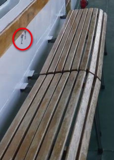

U području salona, u prolazu uz linicu (ogradu) su klupe koje se mogu podignuti da ne smetaju kada nitko ne sjedi. Ima li tko fotografiju tih klupa u slučaju kada su podignute?

otkud ti ta informacija?? istina, nisam obracal pozornost na etalje tada, ali ne sjecam se da sam ih ikad vidio podignute

Po ovoj slici sam zaključio da bi se sjedalice mogle podići. Vidiš li one kuke iznad sjedala? Vjerojatno ih pridržavaju kada su podignuta.

vis vis, tko bi rekel...Smile
