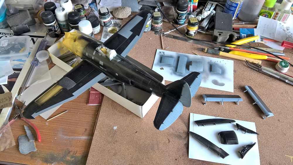

Počeo sam sa dnevnim postovima, prešao na tjedno, a sad sam spao na mjesečno jednom, na žalost ne stignem baš svaki korak fotkati i staviti ovdje Crying or Very sad
Ipak se kreće, sklopio sam glavne dijelove u cijelinu i pripremio ga za bojanje.
Prvo sam cijelu površinu ispolirao, potom sam nanio sloj crne temeljne xtreme metal, nisam baš prezadovoljan za sada tim premazom, nekako ostaje ljepljiv za prste i nakon nekoliko dana, a nisam ništa dodavao inanosio sam ga direkt na plastiku.
Osim toga površina iako polirana nije bila baš ravna, možda nisam potrefio pritisak ili sam previše boje nanio, ne znam, ali morao sam sve ponovo polirati da dobijem zadovoljavajuče rješenje.
Kako bih dobio efekt raznih tonova aluminija maskirao sam maketu i prešpricao sa sivom željene panele.
Sad slijedi alclad.

Odlicno oide za sada.Ako moze jedan predlog ili sugestija.Umesto taj glos crni prajmer od extreme metal sledeci put probaj sa tamiya enamel glos crnu.Narocito kad se razredi sa nitrom.Susi se nakon nekoliko minuta i jako je otporna na maskiranju i rukovanju.Sija se kao staklo.Odlicna je za pripremu makete za NMF.

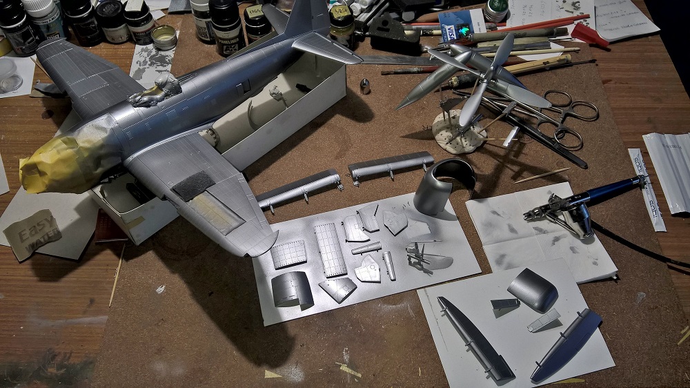

Evo kako sad izgleda, nanio sam alclad aluminium.
Sad dolazi ono najgore, a to je maskiranje po alcladu, do sada sam uvijek povukao bar na jednom mjestu i alclad sa trakom.
Miroslav

Ja sam za NMF kao podlogu koristio tamiynu akrilnu x-1 i prezadovoljan sam. Nije bilo kasnije ni problema sa maskiranjem.
Razrijeđujem sa gunze levelig thinerom. Prva ruka boja-thiner 0tprilike 50%-50% dan susenja, poliranje vodobrusnim papirom 2000 i krpicom.
Druga ruka boja -thiner oko 25/75 opet onda poliranje i eventualno treća ruka jos rjeđa.

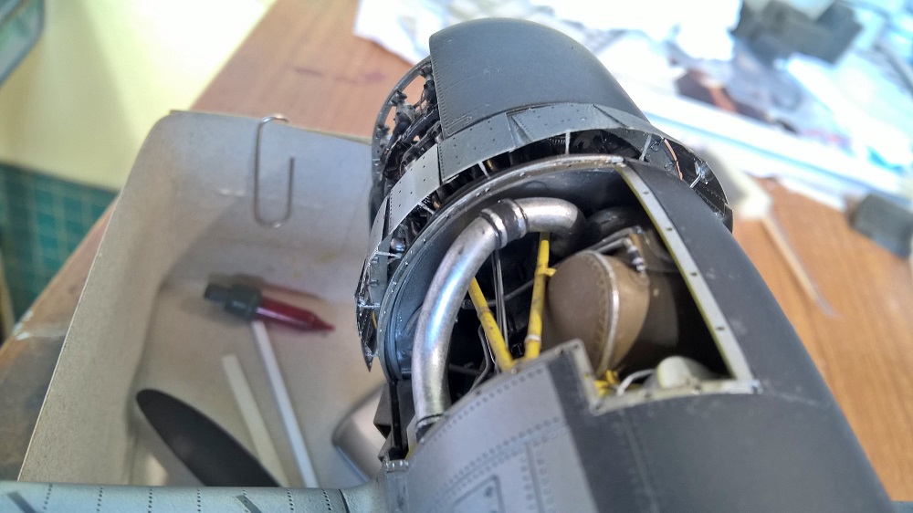

Hvala svima, ak ste primjetili nisam jos stavio klapne na poklopac motora (cowl flaps), za to sam predvidio eduardovu jetkovinu i sad se sa tim "zabavljam" ukratko - horor, ali vidim svjetlo na kraju tunela.

Evo ga, poklopci na mjestu, manje-više, nisam uspio poravnati sve ali više ih ne diram jer svaki segment se sastoji od 3-4 dijela, savijanje , obostrano bojanje i uklapanje, kad bih sad to pokušao popravljati, sve bi se komplet raspalo.
