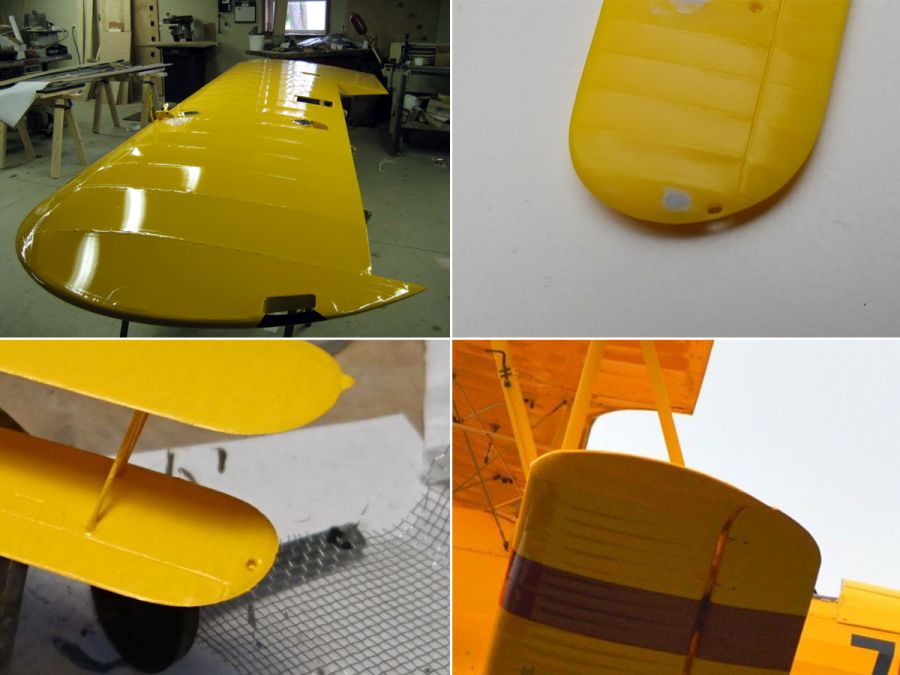

Revell na vrhovima krila daje neko udubljenje koje bi valjda trebalo reprezentirati rupu koja na stvarnom avionu postoji. Ali, niti je rupa, niti je na pravom mjestu. Pokitao i otvorio te otvore.

dosta aviona, pogotovo americkih, uglavnom dvokrilci, imaju te rupe na donjim krilima, i to su rupe za ruke, kod manipulacije avionom na zemlji, tu se primi pa se vuče, da se prilikom guranja ili vučenja aviona po zemlji ne osteti platno krila
plus revellu za taj detalj, a i na pravom je mjestu
http://www.yesteryearaviation.com/wings.htm

@Slider: Hvala na info, pretpostavljao sam da je taj rukohvat u tu svrhu. Ali ipak mislim da je ovdje trebalo ispravljati. Revell ne daje pravi rukohvat već samo udubljenje, a i previše je naprijed i odmaknuto od ruba krila. Na ovih par fotki se vidi gdje je udubljenje na maketi (kod mene je ovo pokitano) i gdje bi trebalo biti. Zanimljivo je i da nemaju sve mašine taj rukohvat...

ok, ja sam mislio da za sliku svoje rupe velis da je to revelova na krivom mjestu...sve 5

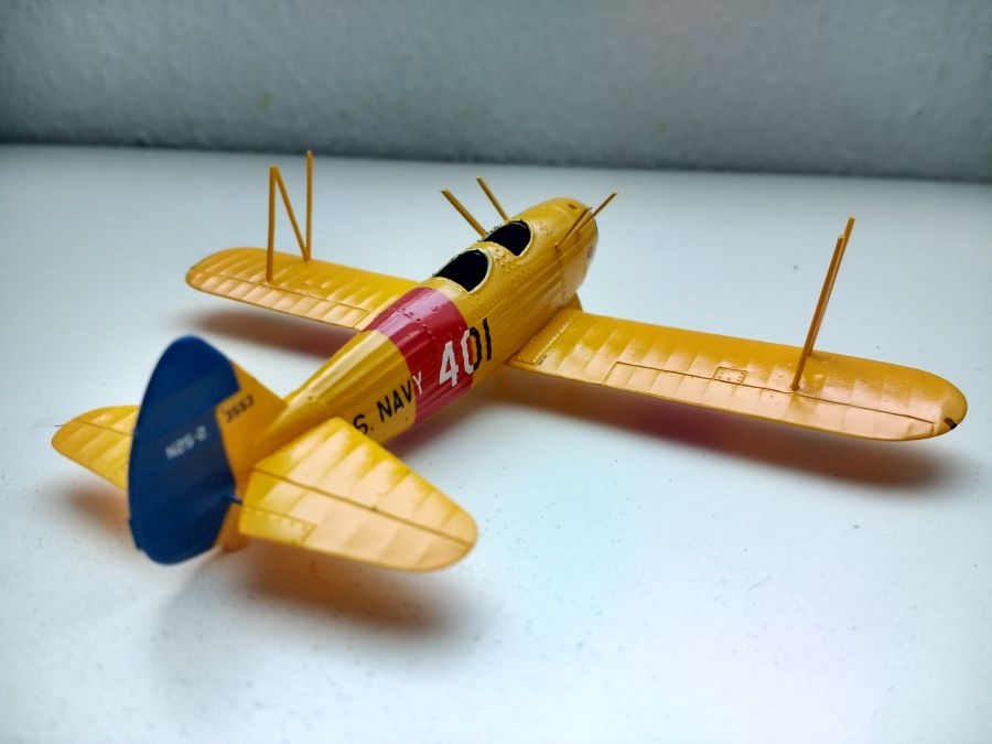

Evo, nešto se i napravilo...
Riješio sam stajne trapove, malo plastike, malo kita, brušenja pa opet i tako nekoliko puta dok nisam dobio zadovoljavajući profil. Odrezao sam i amortizere, izbušio i dodao amortizere od tvrde žice, a na vrhu još i scratchao spoj na kotače od malo rastegnutog pa probušenog sprue-a. Tako sam dobio ovaj završni dio stajnog trapa koji mogu skinuti i staviti kad bude sve rugo gotovo.
Spojnice koje sa trupa idu na gornje krilo su loše, a za njih predviđene rupe na trupu i gornjem krilu prevelike. Rupe sam popunio i izbušio manje, a spojnice napravio od tvrde žice. Ideja je bila da na taj način mogu u dry fit-u prilagoditi dužine i nagib spojnica i onda u konačnici samo nataknuti gornje krilo. Ovo bi mi trebalo ostaviti prostora za raditi detalje, odnosno rigging i cijevi goriva koje se iz gornjeg krila uz spojnice spuštaju u trup. Kako su prave spojnice spljoštenog profila, uz tvrdu žicu sam nalijepio sprue rastegnut na odgovarajuću debljinu i malo popunio kitom tako da presjek (barem donekle) odgovara. Spojnice sa krila sam ostavio original. Još sam napravio sitne rupe kao pripremu za rigging, barem se nadam da će olakšati pozicioniranje i ljepljenje uschi line-a.
Sad planiram scratchati vjetrobrane i pozabaviti se motorom. A onda bojanje Cool

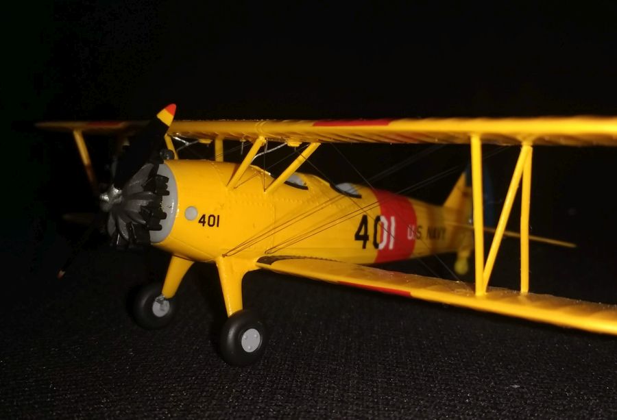

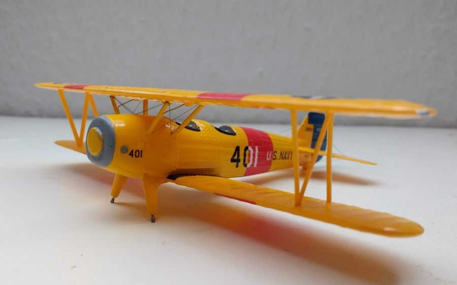

Evo malo napretka. Bojano Revell Aqua Color bojama i gloss lakom. Dekali tretirani sa Micro Set i Sol, zadovoljan kako su legli.

Evo nakon duže pauze uhvatio malo inspiracije... Namjestio jedan dio cijevi goriva prema rezervaru u gornjem krilu i krenuo sa riggingom među spojnicama sa trupom. Zalijepio gornje krilo i sad slijedi ostatak rigging-a. Pipkav posao na tako malom prostoru, dosta grešaka, ali barem napreduje Embarassed

Evo vikend pa se nešto malo radilo...
Dovršio rigging, dodao još prednje cijevi od goriva iz gornjeg krila, pokazivač razine goriva (prozirna cjevčica koja visi iz gornjeg rezervara), retrovizor i još par sitnica. Ugalvnom, sve je to između dva krila pa se na slikama skoro ni ne vidi.
Na stajnim trapovima su amortizeri i dalje osovina prema kolima scratch-ani. Na motoru scratcha-o i bušio završnu cijev auspuha (iz kutije se dobije krivi oblik) i dodao ovu nekakvu cijev koja s donje strane ulazi u trup (ne znam što je to).
Ostalo još obojati zadnje kolo i najveći problem - vjetrobrani. Iz kutije su totalna katastrofa, moram smisliti kako ih scratchati Rolling Eyes
