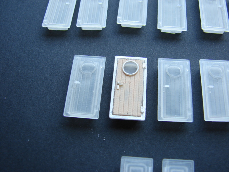

PorukaUpisano: Sub Ruj 08, 2018 1:39 pm    Naslov poruke: Citiraj ovaj komentar
Vrata za nadgrađe, sada ih bojam. Ima ih lijevih i desnih. Makro snimke otkrivaju više nego što bi čovjek očekivao.
Pozdrav,
Dida
Poruke: 1728
PorukaUpisano: Sub Ruj 08, 2018 4:17 pm    Naslov poruke: Citiraj ovaj komentar
Čini mi se da ti treća vrata imaju zablokiranu kvaku Very Happy
Izvrsno !
Dida
Član od: 05 Velj 2007
Poruke: 947
Mjesto: Sisak
PorukaUpisano: Ned Ruj 09, 2018 4:30 pm    Naslov poruke: Citiraj ovaj komentar
Leo - zd Napisao/la:
Izvrsno !
Treća su dobra, ali sedma...
Pozdrav,
Dida
