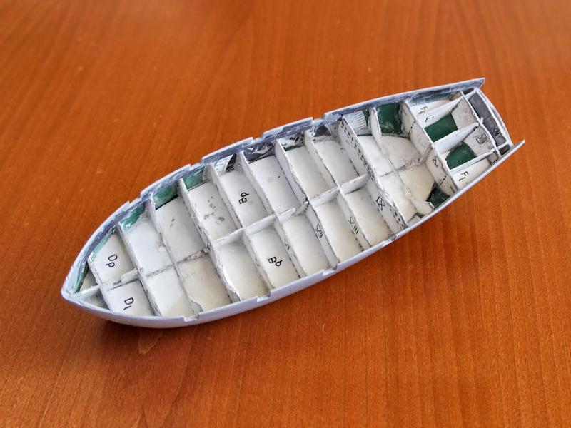

može i papir
Ne zezam se, na stranu što ima hrpu maketa baš od papira ali se i nazovimo klasične makete mogu raditi od papira.
Zgodno je jer se sve radi samo priručnim alatom sa malo više rada.
Fotokopira se ili printa nacrt (rebra, uzdužnice) na neki tvrđi papir, karton, npr. korice fascikli ili one omotnice reklama i sl ( obično imaju jednu, unutarnju, stanu neprintanu) u više puta izreže škaricama i skalpelom i zalijepi zajedno.
ako su jako mali elementi zalijepiti sa cianoakrilatom a ako su veći može i drvofix.
Ubrzano ljepljenje i izbjegavanje vitoperenja , nanijeti ljepilo, spojiti dva komada i pritisnuti vručom peglom, ravno i brzo odrađeno.
Na takav način dobije se vrlo čvrst trup , posebno za manja mjerila.
trup jedrenjaka Le Curier
originalno predviđen od kartona
