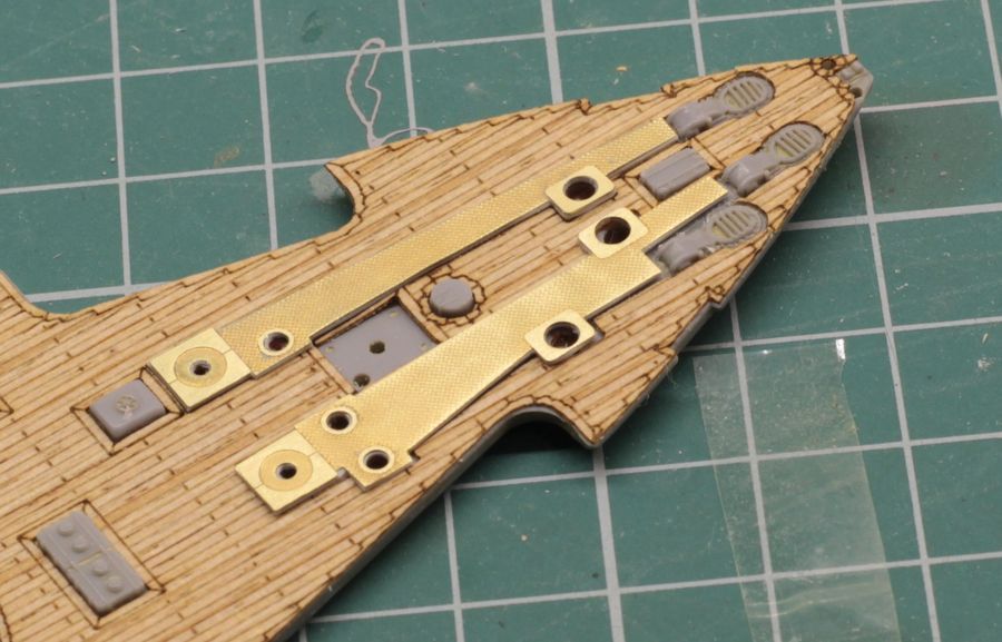

bok, hvala, nema neke posebne mudrolije, ovo sve sam bendao ili pincetom ili tamiya bending pliers, a ljepim s ZAP ekstra rijetkim ca ljepilom i tamiya ca s kistom. to mi se za sada pokazalo najboljom kombinacijom.
Ljepila nanosim plasticnim/stirenskim stapicem, onda kada nanesem odrežem vrh, ajmo reć da je za jednokratnu upotrebu.
evo malo novih slika, osovine sam odlučio napraviti posebno, da se samo nataknu nakon bojanja podvodnog dijela u crveno. A kada sam ih odvajao (jer su već bile zalijepljenje) sve sam potrgao pa sam morao napraviti sve novo - no i bolje jer i hasegawa to baš nije riješila najbolje - vide se utori a teško je kitati.
bude se vrtilo Smile nije mi to bio cilj, ali kada je već sve na knap, neću ni lijepiti
ovaj pe dio sam stavio na stiren, tako da ne izgleda preplitak kada dođe dek.
ljepilo na deku sam omekšao, jer je teško to staviti od prve, a osim toga treba mi stalno za pripasavanje

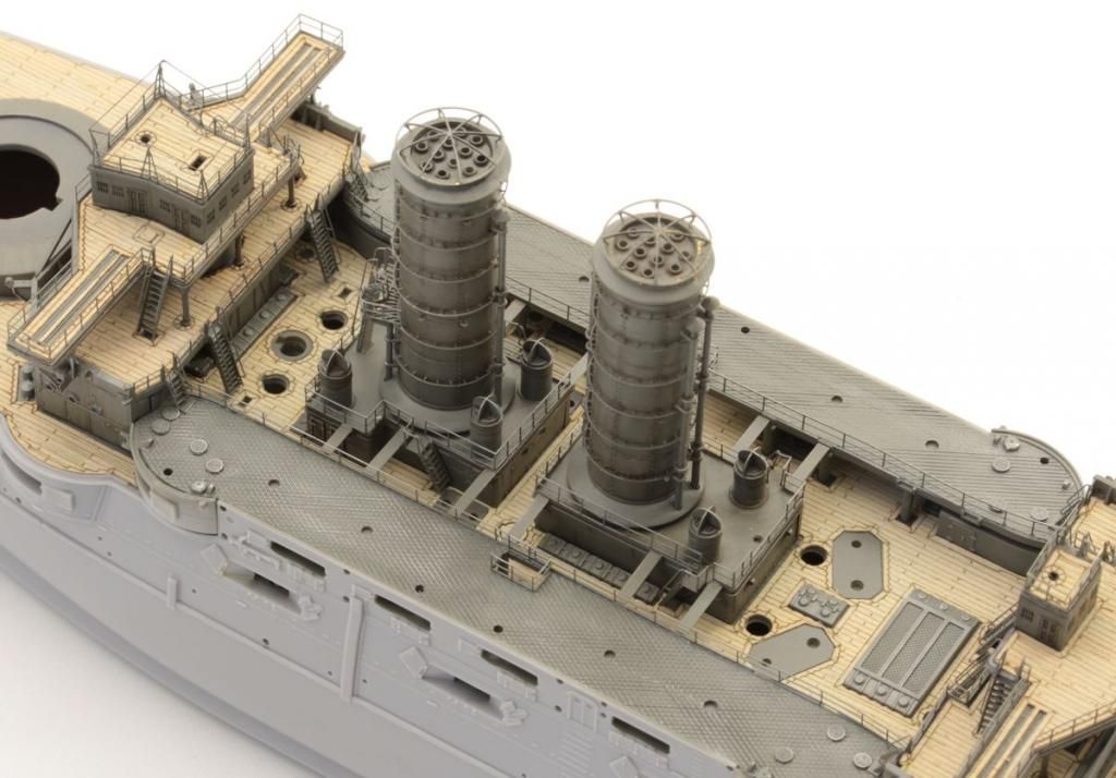

neka boleština me uhvatila, pasam bio doma, i iskoristio sam vrijeme malo za mikasu, koliko sam mogao, pa evo malo fotografija.
Deck sam oversprajo sa deck tan + matt lak. Pontos deck je prezuti, a ovaj je bio malo pre smedji Smile
