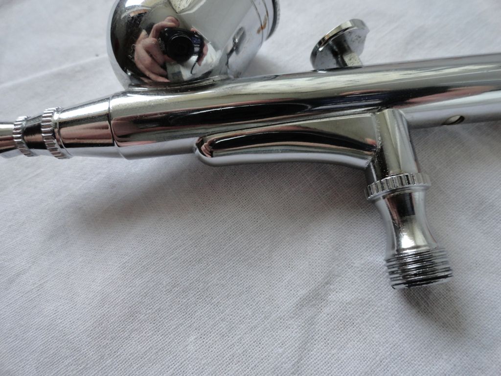

Molim vas imam pitanje ukoliko se neko razumije. Stvar je da imam kompresor i airbrush rotring. To je ajmo reci stari klasik medutim fino radi i za njega imam crijevo. E sad kupio sam za neke solidne pare i druga dva brusha za koja medutim nemam crijeva. Jedan je brush neka jeftina varijanta a drugi je kao malo bolji. Stvar je u tome da li mi neko moze pomoci kako da premostim problem sto su mi svi brushevi razliciti. Da li moram da kupim crijevo za svaki brush posebno ili postoje neki dodaci, pretvaraci i sl? Stvar je u tome da u Bosni uopce nema specijalizovanih radnji za ovakve stvari a preko neta mogu da narucim bilo sta ali ne znam sta Smile Ustvari nista za ovo nije jeftino toliko pa ne bi da uzmem pogresno bez potrebe.
Hvala!
Ovo su slike kompresora, ulaza i brusheva

Izmjeri sublerom navoje na airbrushu i crijevu i odi kod bilo kojeg majstora koji radi s metalom nek ti od mesinga napravi adapter. Malo teflonske trake i eto... Wink

Ulovi si nekog tokara da ti napravi redukcije, uzmes jedno crievo i miran si Wink Bilo je nekad na forumu, ako se ne varam, davno je bilo pa me pamcenje ne sluzi, za kupiti redukciju s revell crijeva na ovaj fitting koji ti je na zadnjem ABu. A posto je Revvel kopija(Vega 2000, ako se ne varam), jesi probao mozda skinuti ovaj fitting kamo ide crijevo s zadnja 2 brusha i vidjeti dali je navoj na AB-u isti?

Iako postoje standardni navoji nekad ih proizvodjaci ne koriste. Standardni navoj iam samo ovaj tvoj treci odozgo brush. To je standardni navoj za zrak/vodu 1/8 cola.
Ovaj tvoj rotring ima ocito neki njihov spoj koji mi bas i nije jasan.
Ovaj revell ti je isto njihov navoj koji sluzi za njihovo tanko crno crijevo koje ide na one njihove jednokratne boce sa zrakom. Adapter za to imas naruciti u conradu (www.conrad.ba). Ili vjerovatno preko http://hobby-store.net/hr/ iz hrvatske.

Adaptere staviš na AB pa možeš koristiti jedno crevo za sve, a još bolja stvar su brze spojnice. Svaki AB na sebi ima mušku spojnicu, a na crevu je ženska spojnica.
