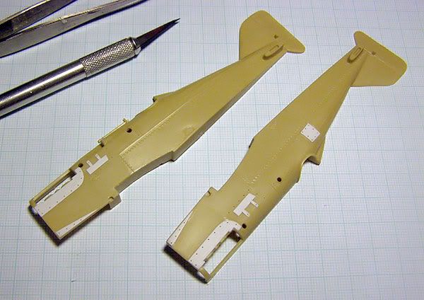

Živili..
...za promjenu Zastava 101 (vidi hladnjak). Wink Sve u pozitivu. Kako su pojedini poklopci na haubi lim preko lima, odlučio sam se za ovaj korak (blagoslovljen Iwcha za stiren pločicu). Stiren je 0,3 brušen na 0,2 i nakon ove intervencije slijedi brušenje sa 1600 i vodom do 0,1.

Izgleda odlicno Shocked Shocked jedva cekam da dodju na red druge detalje Smile

Tko ovo ne proba ne zna kako je to teško napraviti uredno.Bravo -samo naprijed.

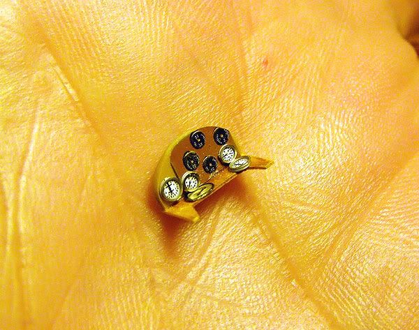

..ne zamjerite na fotografijama, vrijeme je kakvo je a pod lampom je teško dobiti boje.
Evo, u kompletu se dobije samo sjedalo koje je veliko od jedne stranice do druge (mislim na bokove). Četvrtasto. Cijelog sam ga ponovo doradio a ostalo je sve na ruku napravljeno.
Ispod šajbe dolazi još i nosač sa dobošem, ali na kraju. Od kućišta malog elektromotora napravio sam bazu za motor jer od ispod moram probušiti rebra pa da ne bude šuplje i golo. Malo modifikacije oko rupa i paše na hladnjak. Evo sličica. Wink

Ma od ćega i kako si radi rubove satova na instrument tabli Question

Instrument tabla je fantastična. Od čega su instrumenti?

..ma ništa Đani posebno, smeće. Od satova na decalima, folija preko njih i prsteni od okna za brod (ostalo od Walles-a i Tirpitza). Crni su bojani sa jednom vlati od plastične metle (Darkov recept).
Mislio sam da se neće vidjeti puno kada se zatvori ali vidi se - sve.

Nevjerovatna izrada insturment ploče!!!!!!!!!!!!!!!
Vrhunac skrećanja i samoizrade!!!!!!!!!!!!!
