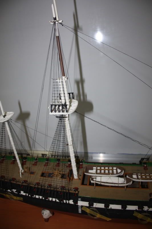

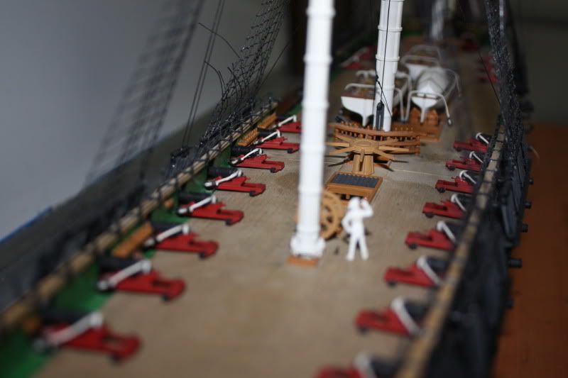

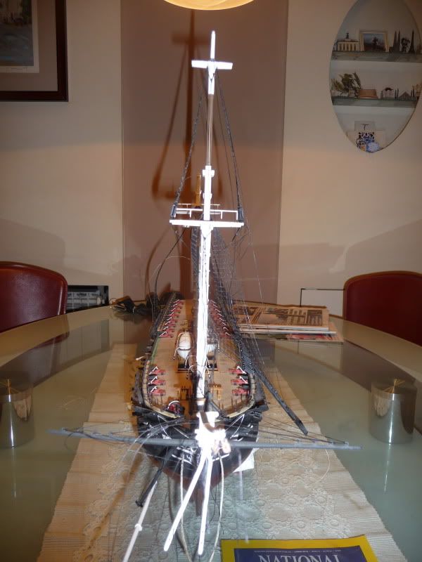

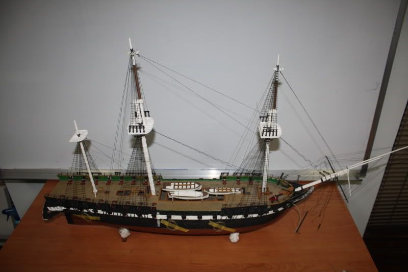

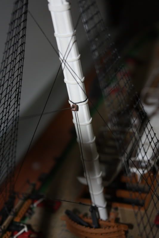

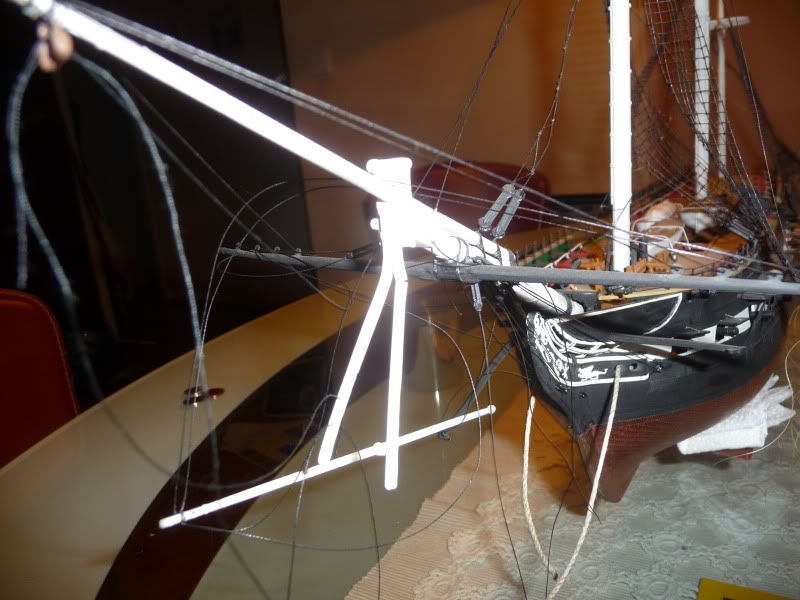

PorukaUpisano: Ned Kol 21, 2011 8:21 pm    Naslov poruke: Citiraj ovaj komentar

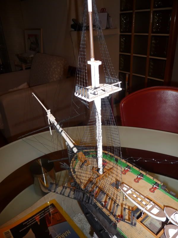

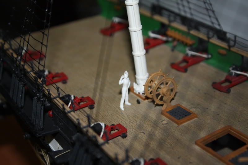

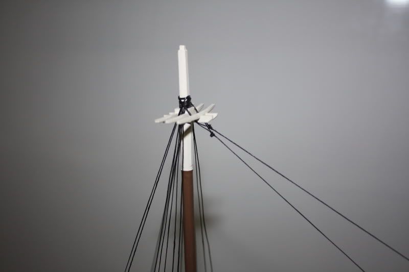

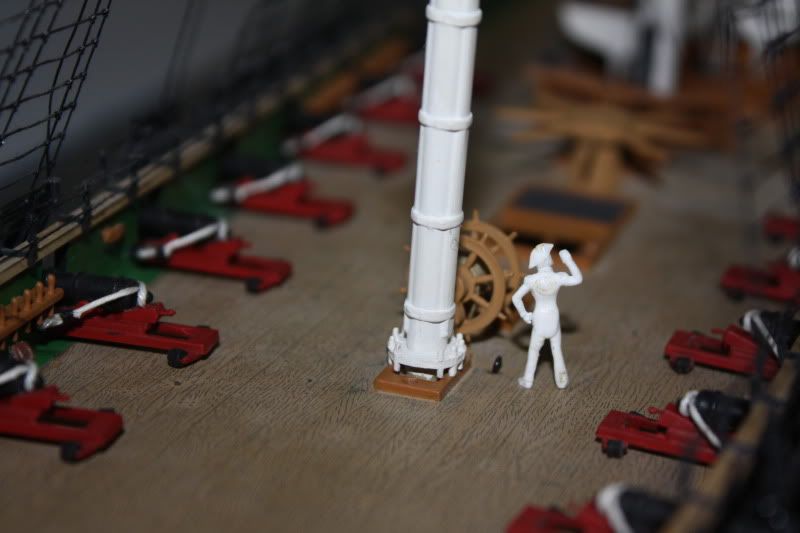

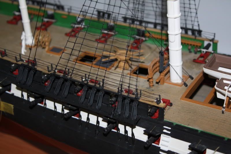

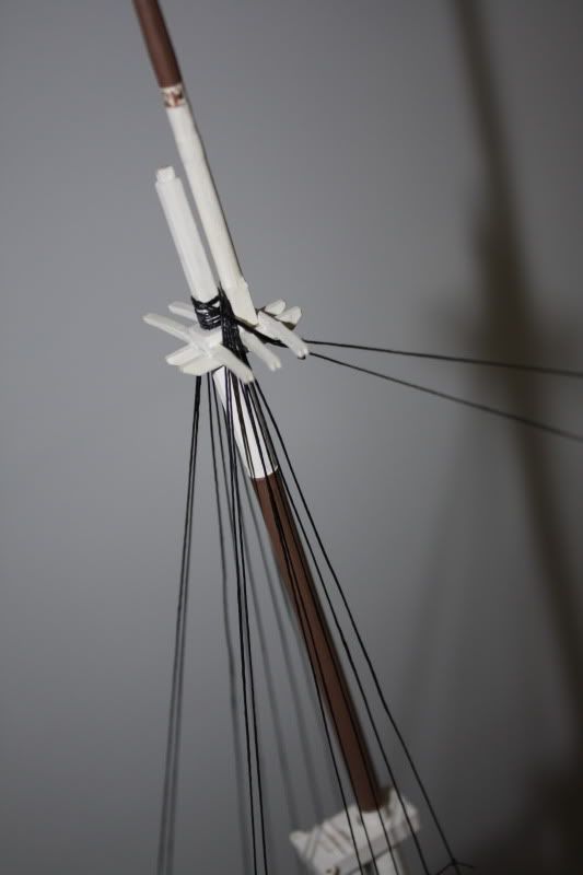

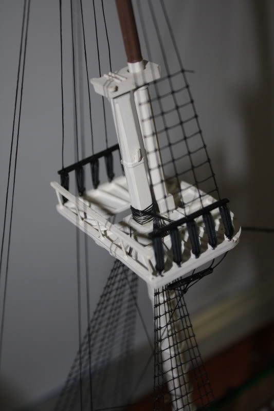

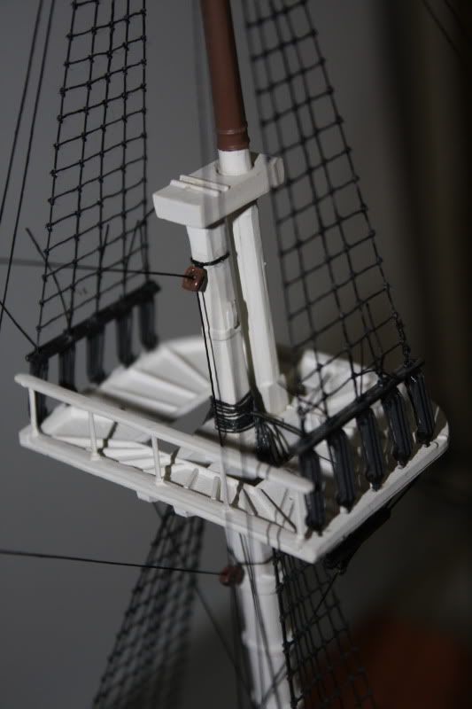

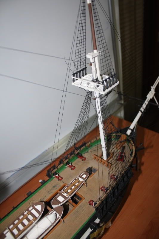

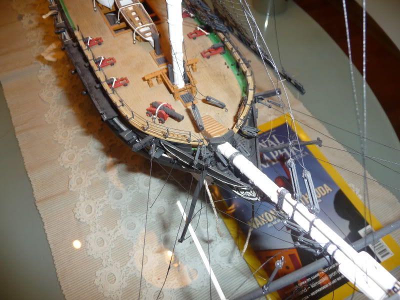

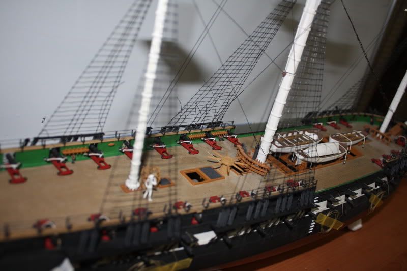

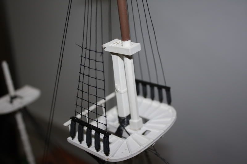

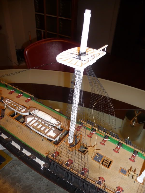

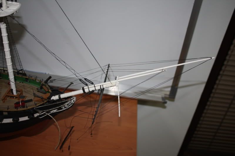

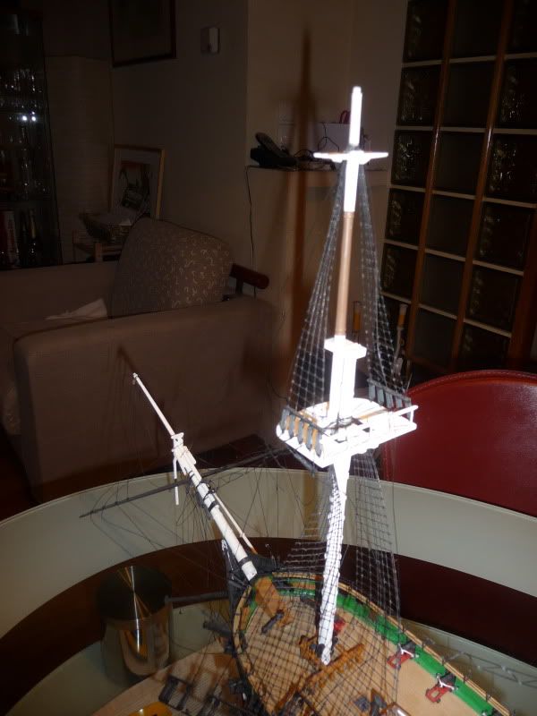

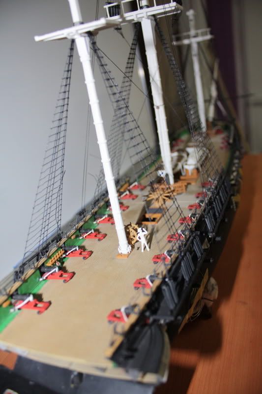

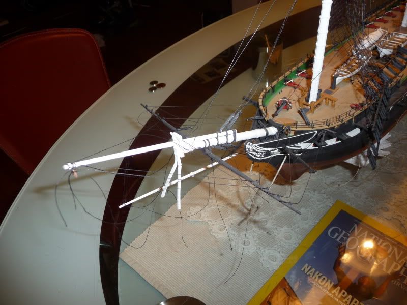

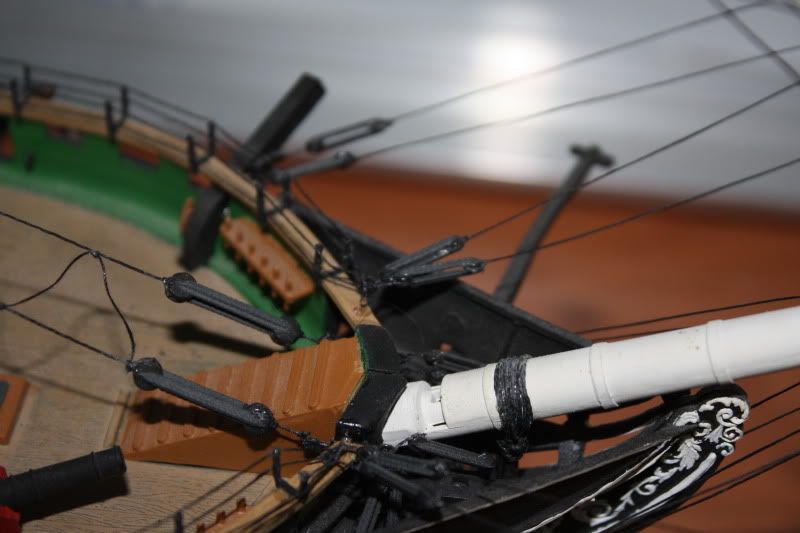

Projekt Constitution se nastavlja! Razz ipak nisam potpuno odustao od broda.
Nakon havarije od prije par mjeseci nisam bas imao volju nastaviti rad na njemu. I vecinom je stajao visoko na polici da ga ne moram stalno gledat.
Ali doslo ljeto, godišnji, svi su van Zagreba pa evo... hehe
U zadnjih tijedan dana sam popravio vecinu nastale stete. prvenstveno "ratlines" koje sam morao odljepiti na donjem dijelu kako bi ih ponovno napeo. srecom niti jedna spagica nije pukla jer bi inace morao kompletno maknuti riging i poceti ispocetka (jeeeej).
uglavnom rad ponovno napreduje i zadovoljan sam kako izgleda, vecinu oštecenih dijelova sam uspio vratiti u priblizno izvorno stanje. no dodajem i slike pa mozete procjeniti i sami. volio bi cut sto mislite, pogoto kritike Smile Wink
- ove spagice da se ubijem nisam mogao bolje napeti, ali kad zavrsim sa pletenjem ratlins-a vjerujem da se to nece toliko kuziti.

PorukaUpisano: Ned Kol 21, 2011 9:10 pm    Naslov poruke: Citiraj ovaj komentar
eee kume moj!! svaka cast na radu, a pogotovo sto si se uspio oporavit nakon takve katastrofe. izgleda impresivno i uredno sastavljeno, moji jos uvijek stoji i ceka kraj rigginga ali nece ga vidjet ubrzo

Ako se dobro sjecam slika mislim da si napravio par gresaka u pristupu. trebao si vezat jedra na krizeve i onda kako stavljas jedan po jedan kriz na jarbol tako ih vezat i spage za podizanje i spustanje krizeva. i tek nakraju vezat spage koje se koriste za zakretanje krizeva.
Zadnjih dva tijedna proucavam nacrte upravo iz tog razloga Razz mislim da je najednostavnije da krenem prvo sa krizevima na prednjem jarbolu od najdonjeg prema gore. nakon njega glavni jarbol i nakraju stražnji jarbol (sa svim jedrima vec fiksiranim za krizeve). I to samo spage za podizanje križeva. Kad je to gotovo onda sve spage koje povezuju "bowsprit", "jib-boom" i flying jib-boom" nakon toga spage koje se vezuju za jedra. i nakraju spage koje se koriste za zakretanje krizeva.
U principu radit cu iznutra prema van. Tako bi, barem prema mojim planovima, u svakom trenutku trebao imat dovoljno mjesta za radit. Smile
Ali necu ni stavljat sva jedra tako da bi to trebalo isto pojednostavit stvar.
